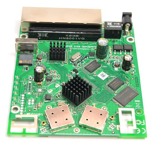

Mikrotik RB951G-2HnD – keine Ahnung, wenn Gluon 2016.2 das kann, sollten wir das bauen können, fragt sich nur, welche Architektur das sein soll?

Techdata: MikroTik RB951G-2HnD [Old OpenWrt Wiki] eigentlich ncihts besonderes, Atheros AR9344, massig Flash. Ich persönlich komme auf Mikrotik nicht wirklich klar, aber Hardware+Preis ist topp
https://wiki.openwrt.org/toh/mikrotik/rb951g_2hnd
CPU: AR9344
CPU Speed: 600 MHz
RAM (MB): 128 (2x W9751G6KB-25)
NAND (MB): 128 (1x TC58DVG02D5TA00-ND)
Serial Flash: MX25L512E
Ethernet Switch: Atheros AR8327 (10M/100M/1000M)
PoE port : 1-in (2000mA) (7w)
Wireless: AR9344-DC3A
USB: 1x 2.0
UART: 1x onboard
JTAG: 1x onboard
Das Mikrotik-“Board” brauche ich wegen des Temperaturbereiches an einer Hafenanlage (Wasser, Wind, Eis … Blechgehäuse). Alternativen dazu (z.B.CPEs) sind nicht erwünscht oder teurer.
Hört sich spannend an :slight_smile:
Und dieses Board mit Plastegehäuse kommt dann in einen Blechkasten? Wie führst du die Antennen raus?
Ich hoffte erstmal, dass dort sind die Antennen nicht aufgelötet sind. :wink:
Doch, vorne links und rechts :frowning:
Die beiden Pinökels, jeweils zwischen Antenne und Verstärker? dürften nur Testpunkte sein…
… es gibt noch einige Bastelvorschläge …
Oki, das RouterBoard soll also wirklich als AP laufen?!
Bevor du diese ganzen Lötgeschichten durchführst, kann ich dir nur empfehlen wirklich die einfache TP-Link-Schiene in ein Gehäuse zu packen.
Als Kasten kommt dann vielleicht auch nen wasserdichter, kleiner Sicherungskasten (mir fehlt gerade der Fachbegriff) in Frage. Ausreichend Luftlöcher nach unten, die einfach mit Gaze gegen Insekten gesperrt werden.
Pigtails sind dann schon dran, die Hardware günstiger, aber eigentlich, bis auf den fehlenden Flash, identisch.
Mikrotik hat eben diese Hardware “getestet” für gewisse Grenzbereiche, kochen aber auch nur mit Wasser. Die Boards in den UBNT nanos, picos usw. und eben auch bei TP-Link sehen nicht anders aus.
Ganz spannend finde ich noch die WBS210 von TP-Link, allerdings noch nicht in allen Freifunk-Communities am Start.
