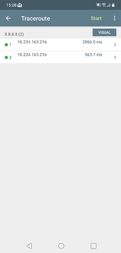

Einen Tag später ging es wieder, ohne Neustart auf der selben GW. Heute will das Netz wieder nicht. Nach zwei Hops ist Schluss. Man sieht sich einen sehr hohen Ping von 1000-2000ms obwohl die Leitung vor Ort frei ist.

Nach einem Neustart nimmt er die selbe GW aber der Traffic geht sauber raus und ich bekomme auf ein sauberes Traceroute. Ich werde das Mal die nächsten Tage genauer beobachten (auch auf anderen Knoten) und dann wenn es wieder Auftritt der Sache auf dem Grund gehen. Es muss dann ja am Knoten selber liegen, der dort etwas im Kreis geleitet hat sich wenn er das nicht machen darf bzw. kann.
