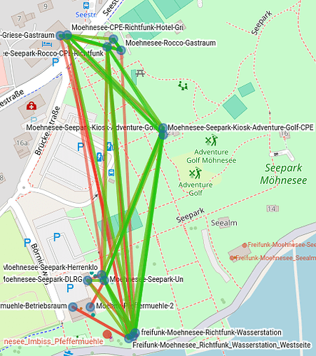

ich hatte das Ansinnen schon länger, der Chatbot des geringsten Mißtrauens hat es für mich in Code gegossen: Batman-over-Infrastructure, aka PUMP.
Ein Bild sagt mehr als tausend Worte:

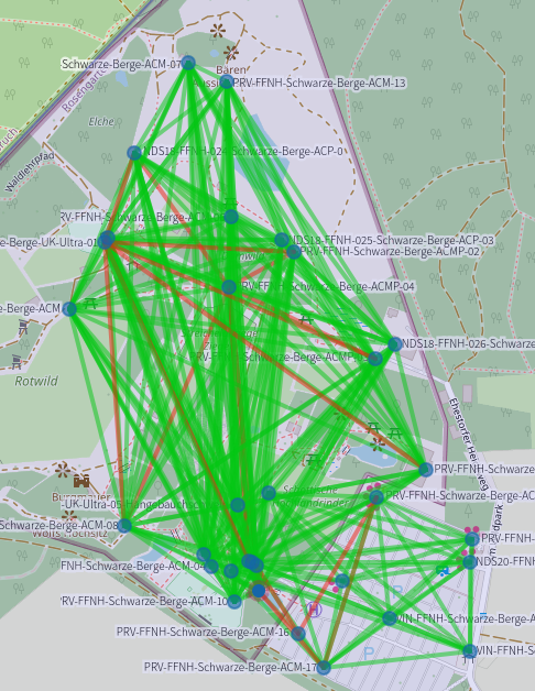

Dies zeigt das klassische Meshing, alles auf einem Kanal …

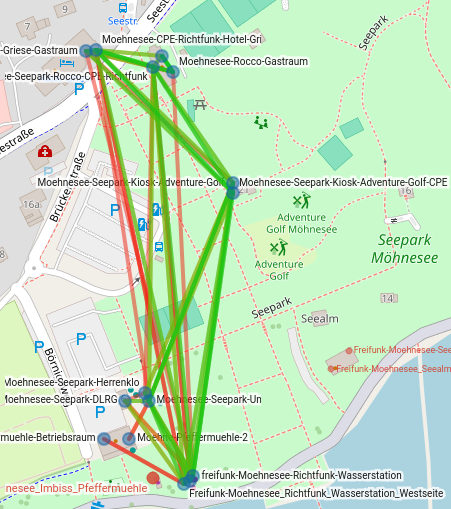

… und hier ist der DAP nur per Infrastrukturmodus (also klassisch AP/STA) an der AC-Mesh angebunden.
Vorteil: niemand sonst hört zu (Batman per WPA3 statt Batman per offenem Mesh), also weniger Airtime-Nutzung als auf dem Mesh-Kanal. Man kann das Mesh weiterhin ›offen‹ erweitern, da SSID und Passphrase errechnet werden.
Ich weiß nicht, ob’s wer gebrauchen kann, aber ich sehe damit großen Potential bei Mesh-Ungeheuern wie Schwarze Berge …

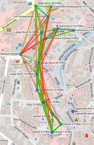

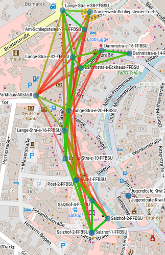

… oder Lange Straße in Bad Salzufflen:
Ja, Redundanz fiele weg, und ja, ein Radio entfällt für den P2P/P2MP-Link. Bei Neuplanung würde ich da Geräte doppeln, im Feld – insbesondere Möhnesee und Bad Salzufflen – muß man schauen, was geht.
