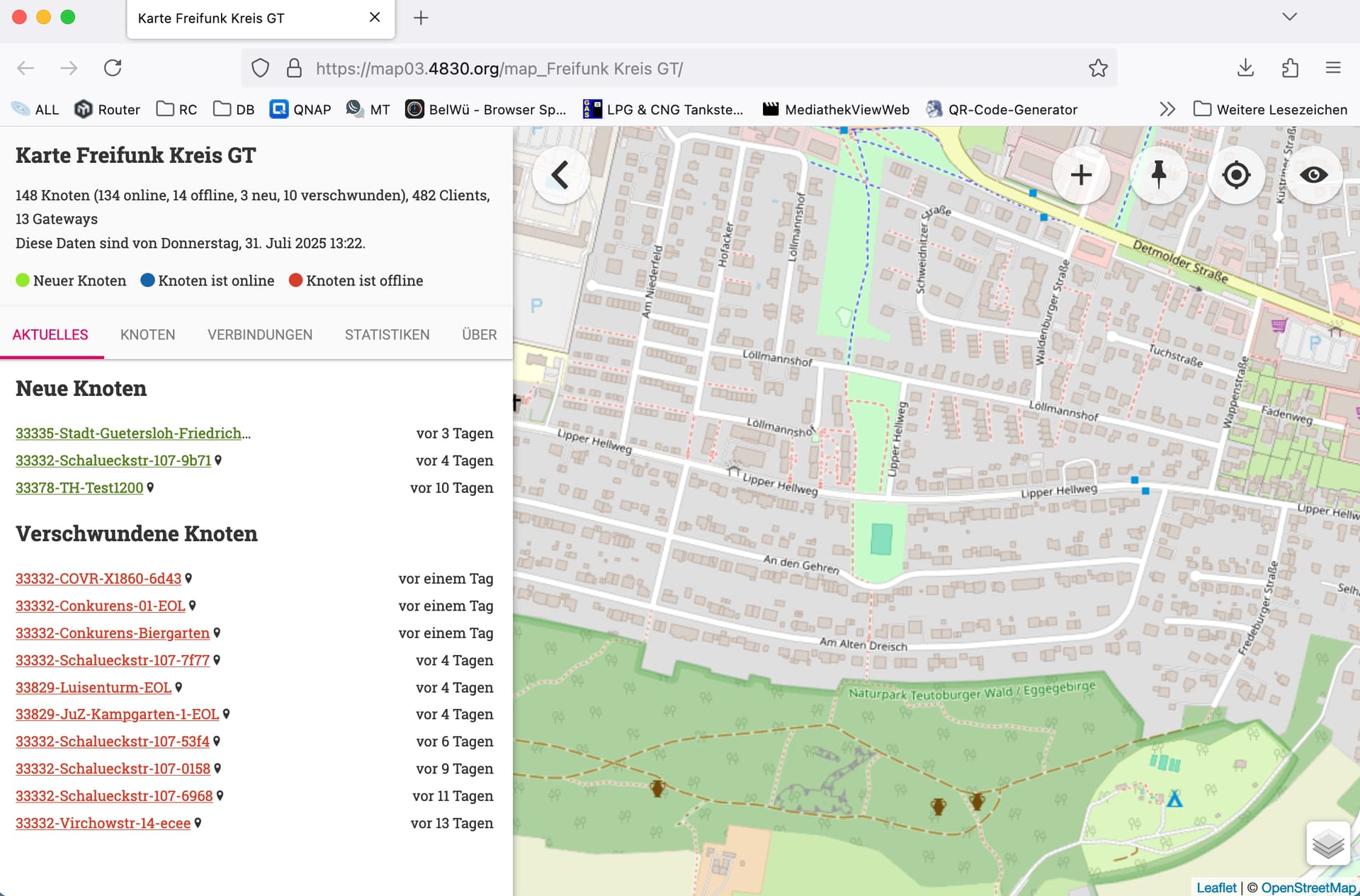

Aus dem Vodafone-Kabel-Netz sehe ich nur den Ladekringel…

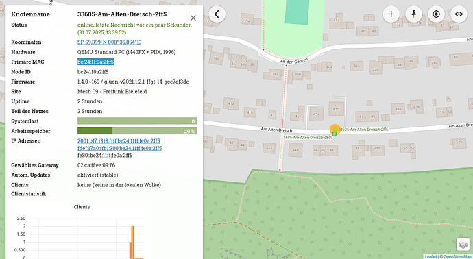

Aus dem frischen Freifunk-Netz klappt es, nur ist mein Node noch nicht drauf.
config-node-info sieht ok aus.
Habe allerdings die master (2.0.0~4) laufen.
pings zu map03. 4830. org gehen nicht durch, zu 4830. org problemlos!

Nun, die VM läuft und ohne Anzeige auf der Karte und Metriken kann ich auch gut leben.
Aber ich nicht :wink: Genauer: ich verstehe nicht, wie eine VM einerseits funktionieren kann aber andererseits – wohlgemerkt Inband – keine Statusinfos liefert. Außer Proxmox greift in den Datenverkehr der VM ein, aber das wäre arg weird?
BTW, bzgl …
Es stellte sich jüngst heraus, daß offensichtlich unser Hopglass-Server bei zuvielen Zugriffen an seine Grenzen kommt, der node-Prozeß ist dann bei >150% CPU :frowning: Eines der nächsten Projekte wird dann wohl der (neuerliche) Schwenk auf yanic + meshviewer für die Karte …
hmmmm… Der Router läuft und erzeugt die Info-Seite:
http://[2001:bf7:1318:ffff:be24:11ff:feb9:c8c9]/cgi-bin/status
habe ihn mal auf die 2.0.0~8 geupdatet…
Andere Frage: Wer betreibt den versunkenen Knoten vor Helsiki?? :wink: Respekt!

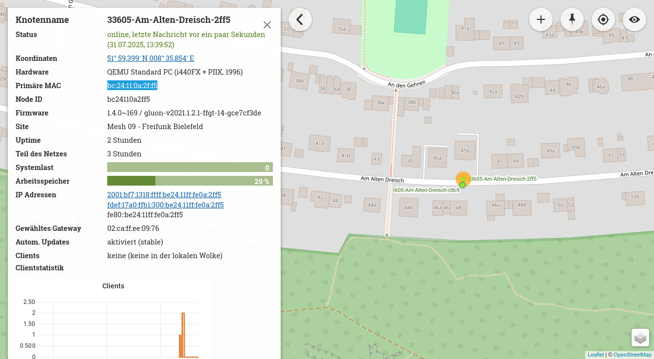

habe ne zweite VM mit 1.4 gebaut… Gleiches Symptom: läuft alles, aber ich tauche nicht auf der Karte auf… :man_shrugging:
Hmm. 33605-Am-Alten-Dreisch-2ff5 und -c8c9?
Sehe ich?
Holy shit! Ja!!!
Ich aber nicht. :flushed_face:

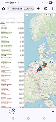

Muss auch in das FF-Netz wechseln um überhaupt ne Karte zu bekommen.

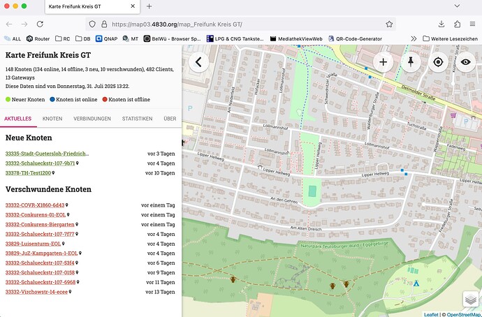

Auch interessant:
https://map01.4830.org/map_Freifunk%20Kreis%20GT/ und https://map02.4830.org/map_Freifunk%20Kreis%20GT/ erreiche ich aus dem Vodafone-Netz, aber die zeigen an:
»Diese Daten sind von Donnerstag, 31. Juli 2025 13:32.« es ist aber 15:30
jetzt 15:35, aber noch immer ohne meine Knoten.
Bitte keine Leichenfledderung. Relevant ist einzig map.4830.org (was derzeit auf map03.4830.org weiterleitet).

Es lichtet sich der Nebel: Ich war nie auf der (Community) Bielefeld Karte!
Mea culpa!
