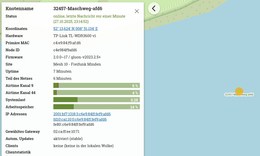

Mal gucken, ob der auftaucht … yepp:

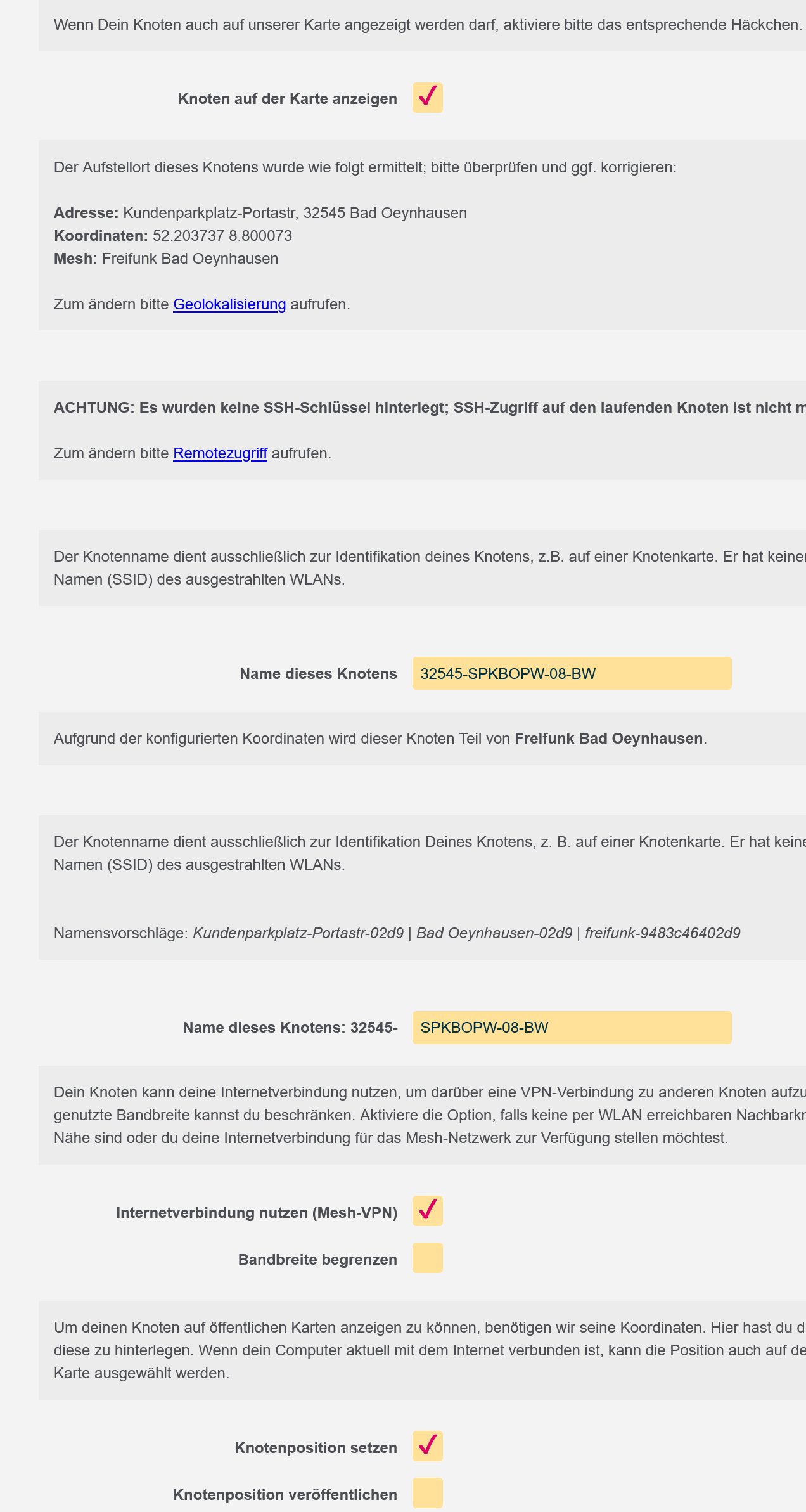

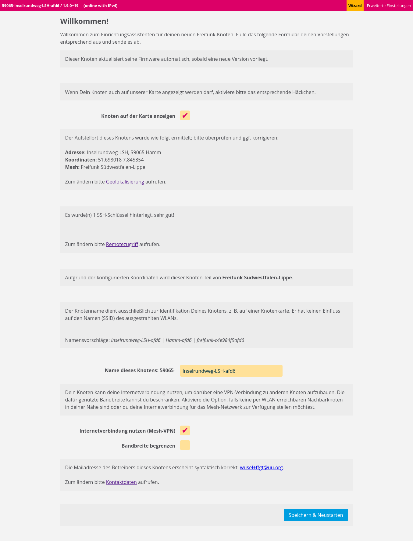

Problem gefunden! Es gibt auf der Konfigseite zwei Stellen, an denen die Anzeige der Knoten auf der Karte getriggert wird.
Und der untere Haken ist standardmäßig nicht gesetzt.
Haken gesetzt, nun sind die Knoten sichtbar!

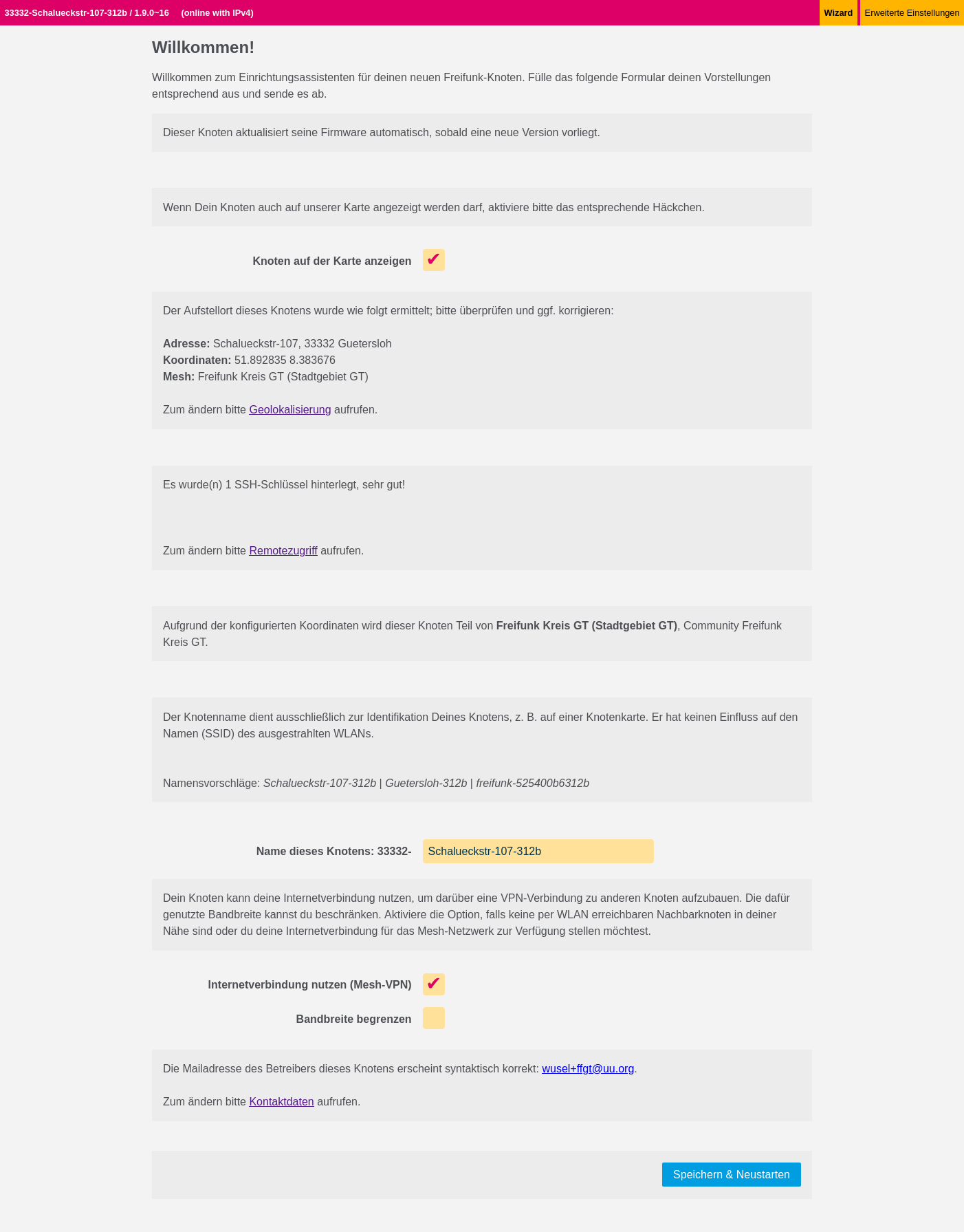

Weird:
Muß ich heute Abend mit echtem Knoten statt VM probieren, aber doppelte Namesabfrage und doppelte Haken sollten nicht mehr drin sein :frowning:
Fück, tatsächlich :frowning:
Neuer Build mit Bugfix ist angestoßen.
So, ab 1.9.0~19 – in ca. 1 Stunde auf dem FW-Server – ist das endlich gefixt; danke, Andreas, für den Hinweis — in den VM-basierten Tests ist das, s. o., irgendwie nicht aufgefallen …
Technischer Hintergrund: wir tauschen beim ersten Boot Verzeichnisse aus (anderenfalls müßten wir ein weitaus größeres Patchset gegen die Gluon-Quellen bauen) und übernehmen einige Dateien aus den originalen Verzeichnissen. Bestimmte Dateien löschen wir danach wieder, und an der Stelle klappte offensichtlich etwas nicht auf ›echten‹ Knoten so wie auf VMs. Should be fixed now, sorry for that.
