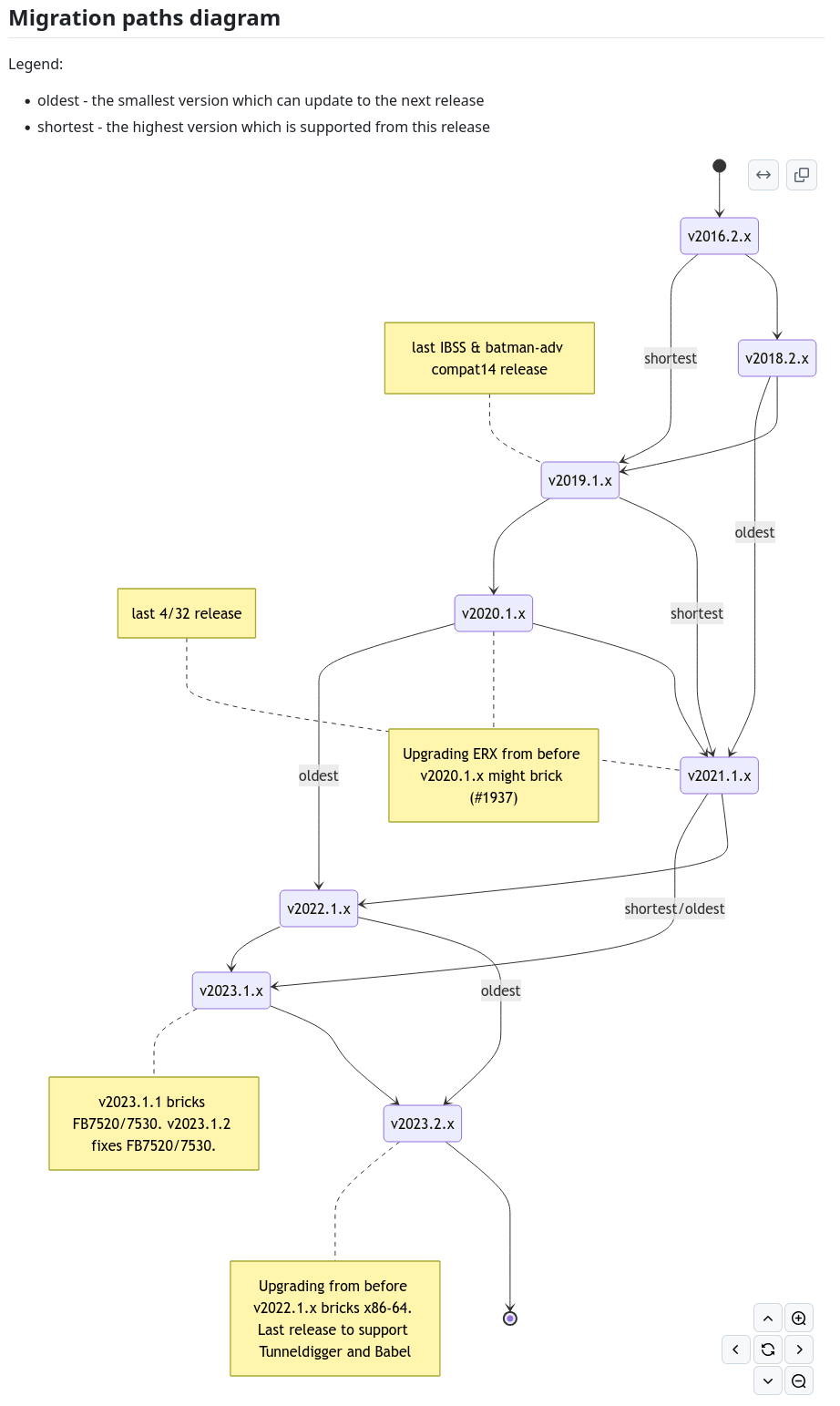

Das heißt, daß wir alle gut 2000 Knoten – außer den 4/32-Geräten, versteht sich – direkt auf unsere v1.9.0 auf Basis von Gluon v2023.1.2 ziehen können:
Zu erwartende Probleme müßten primär TP-Link WDR3600- und WDR4300-Geräte sein, für den Joy-IT OR 750i – den ›Heise-Router‹ – hatten wir IIRC Patches in unserer 1.4.0er drin und v2023.1.2 hat das Fritzbox-Problem nicht mehr:
Migration issues and affected devices
When migrating, one should be aware of the following issues and avoid/skip the exact versions for affected devices:
