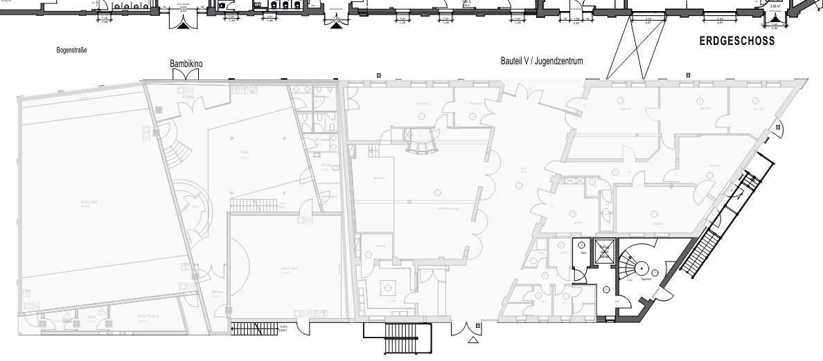

Da das ganze Thema doch etwas zäh ist, würde ich gerne im Jugendzentrum Bauteil 5 anfragen, ob die Freifunk bereitstellen wollen.
Spricht da etwas gegen? Falls nein, wie viele Knoten wären sinnvoll? Drei bis vier? Zwei an der Bogenstraße, einer hinten raus und ggf. noch einer in der Mitte?
Ich würde ehrlich gesagt wohl mit Omada-Geräten in der Weberei für den Access arbeiten, sofern keine Kabel vorhanden sind (und wenn Kabel vorhanden sind auch, da Omada sich die Kanäle i. d. R. selbst sucht, während FF ja genau einen Kanal pro Band vollhämmert, sprich man das gezielt anders und händisch konfigurieren müßte). Übertragung vom BT5 zur Weberei dann per 2x Freifunk oder OpenWrt (WDS-Bridge).
Hmm, sollen Außenbereiche auch mit abgedeckt werden? Drei könnte etwas eng werden, je nachdem wie sie Positioniert werden können (bestehende Verkabelung, …) und was es für Wände sind. Ich würde sagen max. zwei Wände zwischen Sender um Empfänger. Wenn sie massiv sind. Bei einer Trockenbaukonstruktion kommst du allerdings wesentlich weiter.
Bzgl. Offloader würde ich Wusel mit Omada Geräten zustimmen.
Wie viele Personen werden zu Spitzenzeiten erwartet. Bei dem Traffic sehe ich keine Probleme.

Wir sehen hier das 1. OG und das Bauteil 5. Im grünen Bereich ist der Freifunk Empfang gut (40 down / 4 up). Im roten Bereich ist der Empfang schlecht bis nicht vorhanden.
Ich vermute, dass beim ? ein Freifunk Knoten installiert ist und habe bei der Stadt angefragt, ob wir beim X noch einen Knoten installieren können.
Ob auf den Etagen darüber dann noch Freifunk Knoten installiert werden müssen, die nur per Mesh angebunden sind, würde ich von der WLAN Qualität abhängig machen.
Kommst Du/Ihr in den grünen Bereich? Dann würde ich da einen DAP X1860 oder wie das Steckdosenteil heißt hinhängen und daran per (Mesh-on-) LAN einen von den Darmstädter Knoten auf anderen Frequenzen für FF drüben. Ggf. dort das Spiel nochmal, sodaß die Funkbrücke auf einem anderen Kanalpaar läuft als das normale Mesh.
Ja, wir haben Schlüssel für das Atelier (grün) und Studio (rot).
Warum den DAP-X1860 und nicht die EX400? Performance?
Die DAP kosten wieder ~50 € pro Stück, einen habe ich allerdings noch rumliegen, den ich nicht brauche.
Hatte auch schon überlegt, dass ich einen DAP testweise im Flur zwischen den Räumen einstecke und schaue wie weit das reicht.
DAP habe ich noch ein halbes Dutzend rumliegen, daher :wink:
Magst du die dann fertig machen oder mich auf die Doku verlinken, damit ich die einrichten kann?
Würde die dann abholen oder beim nächsten Stammtisch mitnehmen und installieren.
Der Stadt würde ich dennoch nicht absagen. Ist vermutlich besser, wenn da noch ein zweiter Knoten sitzt, der einen Uplink per WAN hat. Eventuell fragen die dann aber noch nach Hardware, da ich behauptet habe, die können wir stellen.
Bin erst Sa wieder in GT, versuche es am WE …
Du willst definitiv nicht einen zweiten Raum über Mesh versorgen. Optimal wäre 2. Knoten per Mesh-on-LAN an 1., der funkt dann nur EEsh auf anderen Frequenzen rüber, und da holt man das mit umgekehrtem Doppel zurück (wieder auf and. Frequenzpaar).
Der Freifunk Knoten vom Bauteil 5 ist nicht im grünen Bereich, sondern darunter. An einen LAN Port kommen wir nicht dran. Bleibt da nicht nur Mesh?
