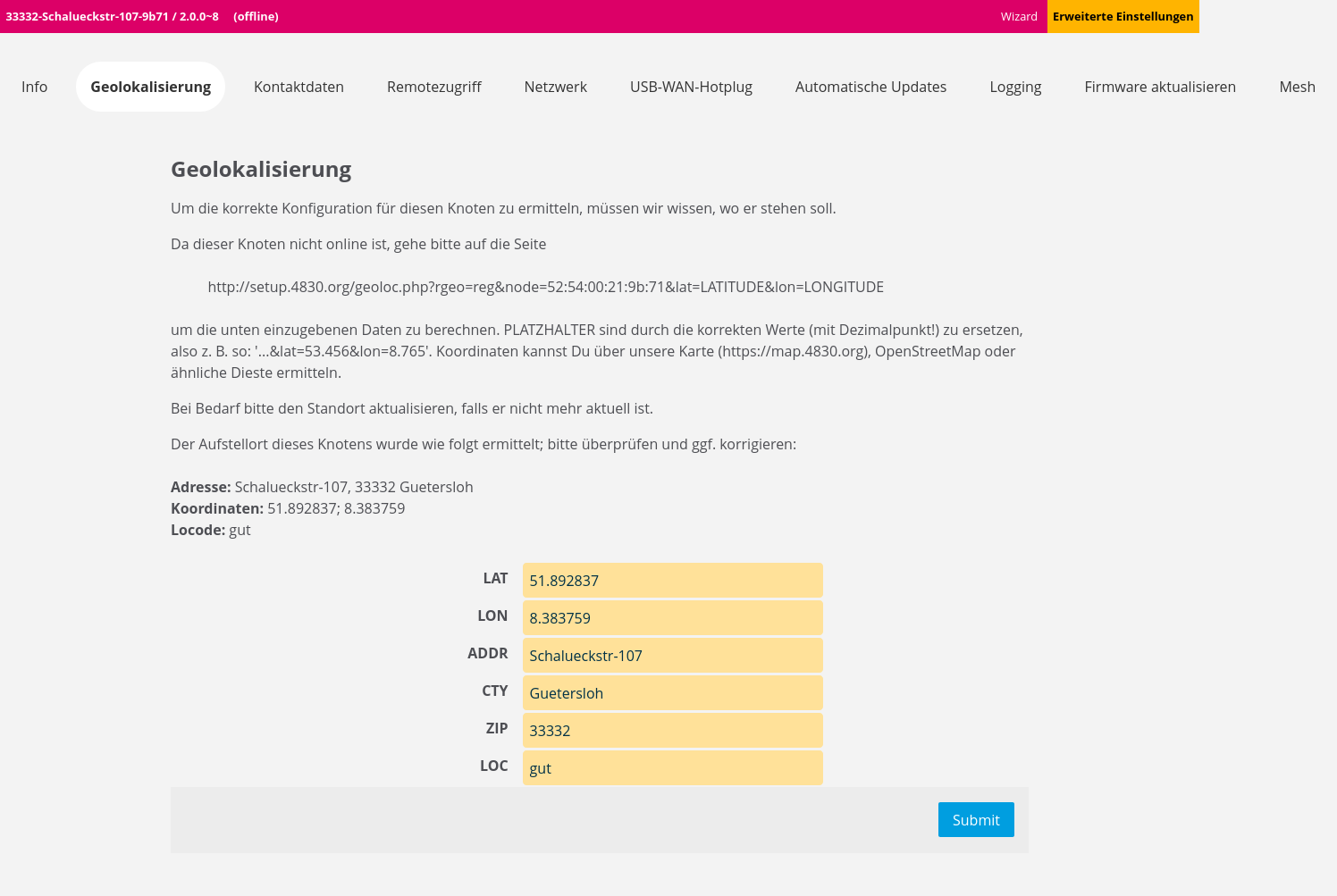

  • Firmware 2.0 (ab 2.0.0~8) bietet auch Offline-Unterstützung im Config-Mode. Spaß macht es nicht, aber es gab den Wunsch dafür …

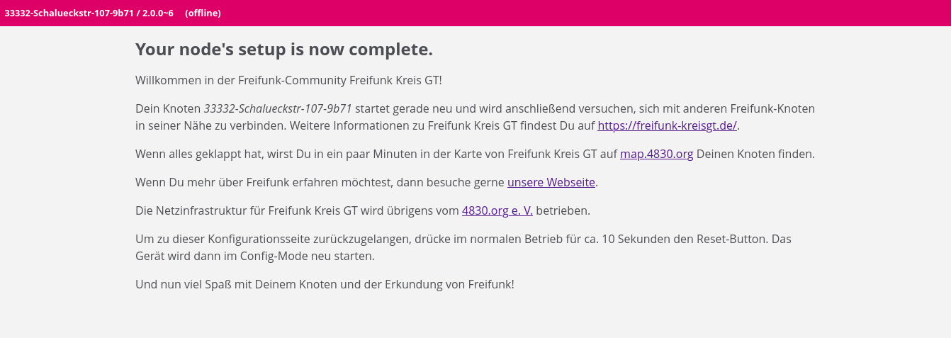

  • Firmware 2.0 hat eine ›lokalisierte‹ Reboot-Seite, mit Links und Texten, die auf die jeweilige Community gemünzt sind
  • Firmware 2.0 (ab 2.0.0~8) überspringt bei Geräten ohne WLAN-Hardware entsprechende Einstellungsdialoge
