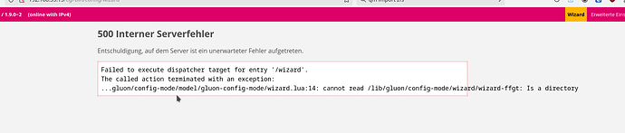

moin,
da ich meinen virtuellen offloader beim Serverupgrade irgendwie zerschossen habe, habe ich mal direkt die 1.9.0~2 installiert. Beim Einrichtungswizard kommt:
ansonsten scheint es aber gerade zu laufen, konnte Einrichtung über cli abschließen…
Ah, nice; naja, eigentlich war die gar nicht für Config-Mode gedacht, andererseits war die Basis des Builds zuvor eine ältere v2023.1 von Gluon, und da tat das. Dann muß ich wohl nochmal gucken, scheint einer unsere Patches nicht zu greifen. Danke für den Hinweis!
Ab 1.9.0~5 sollte der Config-Mode korrekt funktionieren und im Admin-Bereich gibt es sogar ein Dropdown, um das Mesh auszuwählen — was nachwievor aber in der Regel über die Koordinaten passieren sollte (siehe auch den Warnhinweis auf der Seite)!
