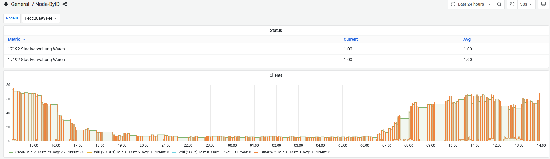

Im Rahmen des heutigen Freifunktreffens haben wir (@igami, @Cord und @Klaus.P) uns dem Knoten-verliert-periodisch-Verbindung-Problem mal systematisch genähert.
